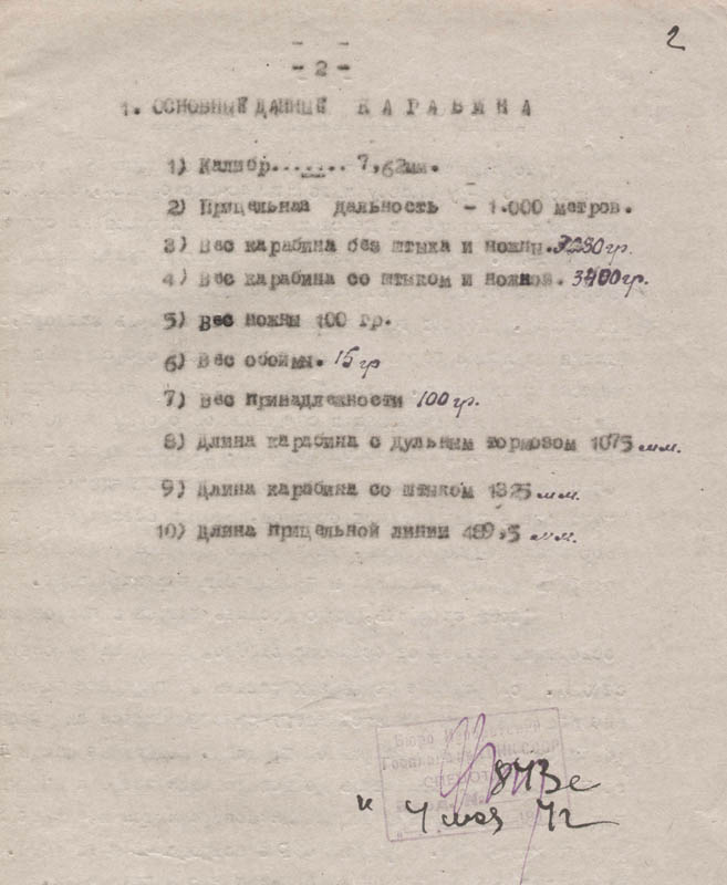

New info about the matter has been recently unearthed by Ruslan Chumak and apparently the SKS-rifles that went to unit trials during World War 2 were even more different from commonly known SKS cabrine than previously assumed - they were SKS-31 carbines in 7.62 x 54R. Chumak is a Russian researcher known for his book about Tokarev semiautomatic and select fire rifles (Samozaryadnye i avtomaticheskie vintovki Tokareva).

Re: SKS Carbine WWII/GPW
You are right, in WW2 Simonov SKS-31 (M1941 - 7.62х54R) carbines took part. 37 pieces.
"Из 50 карабинов один был отстрелян на НИПСВО на полную живучесть в 8000 выстрелов (при этом было получено 1,76% задержек), один направлен в распоряжение НКВ и шесть отправлены в ГАУ. К отправке на войсковые испытания завод подготовил 42 карабина. 14 июня 1944 года партия карабинов Симонова в количестве 37 шт. ушла с завода в действующую армию, остальные пять карабинов отправились на курсы усовершенствования офицерского состава «Выстрел»."
"На фронте карабины СКС решили выдать в войска 1-го Белорусского фронта в подразделения, находящиеся в обороне, посчитав, что в этих условиях можно будет оценить их максимально полно. Ход и результаты испытаний карабинов СКС на фронте отражены в отчёте представителя ГАУ капитана П. И. Параничева (документ датирован 19 августа 1944 года): «Начальнику УЗПСВО ГАУ КА генерал-майору инженерно-артиллерийской службы тов. Дубовицкому Н. Н. Отчёт-доклад инженер-капитана Паранчева Н. И., принявшего участие в войсковых испытаниях партии 7,62-мм самозарядных карабинов Симонова. […]Карабины переданы личному составу 2-й роты 1083 стрелкового полка 14 августа 1944 г. В период с 14.08.1944 г. по 18.08.1944 г. карабины применялись в боевых операциях части."
SKS-45 was put into service in 1949.
https://www.kalashnikov.ru/sks-kotoryj- ... pil-v-boj/
